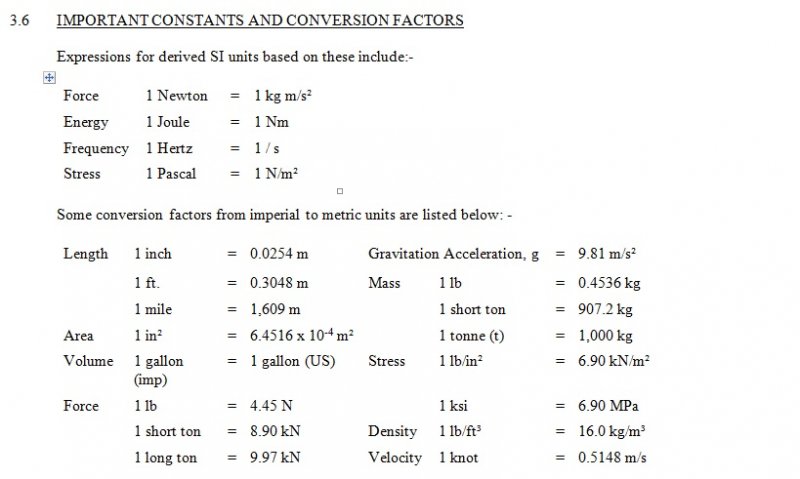

    Việc quy định một quy trình chung toàn dự án là cần thiết để hướng tất cả mọi người đi vào một con đường.
    Đơn vị đo là một phần của dự án cần phải được thống nhất, dưới đây giới thiệu cho chúng ta một số thông tin khi quy đổi đơn vị từ hệ này sang hệ kia
    Nhằm giúp cán bộ kỹ sư cũng như sinh viên có những việc liên quan tới vấn đề này

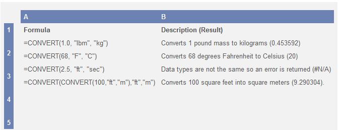

    AE chú ý là trong Excel có một lệnh đổi đơn vị đó có tên "Convert" với cấu trúc lệnh như sau:
    CONVERT(number, from_unit, to_unit)
    Ví dụ cụ thể:
