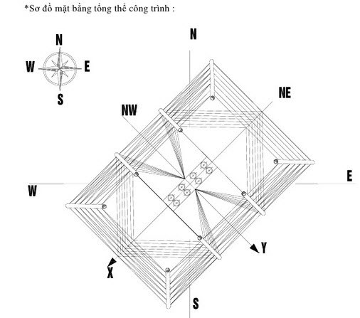

    1...Các anh cho em hỏi: có phải phía mặt to của công trình phải quay về phía hướng sóng tới không ạ?
    NHư trên đồ án kia thì hướnng sóng NE thì phải quay mặt to lại phải không ạ?
    Mới đầu em nghĩ mình quay mặt nhỏ lại để giảm bề mặt chịu sóng,các anh cho em ý kiến với ạ

    Hi bạn, theo mình biết thì cách bố trí giàn như đồ án là phù hợp với các triết lý (philosophy) chung khi thiết kế giàn công trình biển dạng cố định.
    Mặt nhỏ của công trình nằm trùng với hướng NE là hướng gió chú đạo của vùng biển Việt Nam.
    2. Liên kết các thanh ống chân đế dạng chữ X, V or K thì tùy thuộc vào nhiều yếu tố, trong đó chủ yếu đến từ các tác động của môi trường và khối lượng topside ngoài ra còn tham chiếu tới nhiều dự án tương đương. ví dụ gian 3 chân khác giàn 4 chân, 8 chân và ngược lại.
