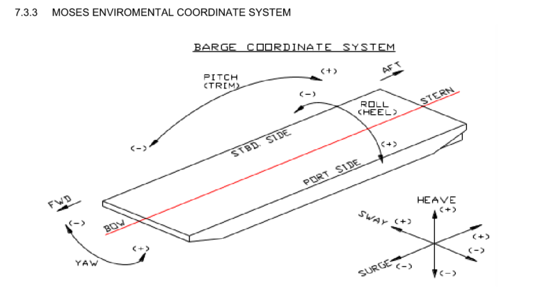

    1/Tải trọng tác cần quan tâm trong quá trình vận chuyển.
    Các tải trọng cần quan tâm trong quá trình transportation bao gồm:
    a/Lực quay dọc trục barge vận chuyển (Roll)
    b/Lực quay ngang trục barge vận chuyển (Pitch)
    c/Lực quay nâng theo phương đứng barge vận chuyển (Heave)
    d/Lực dịch chuyển hệ vận chuyển theo phương X (Yaw)
    e/Lực dịch chuyển hệ vận chuyển theo phương Y (Sway)
    f/ Lực dịch chuyển hệ vận chuyển theo phương Z(Surge)
    Hình minh họa:
    Vấn đề bàn luận:
    Trong noble denton, các hệ số gia tốc chuyển động được tính toán khi hệ vận chuyển (barge và subject) đã bao gồm cả Wind force (tải trọng gió), tuy nhiên hiện không ít các tài liệu tính toán vẫn phải kể tới ảnh hưởng của gió trong quá trình vận chuyển, phải chăng chúng ta đang tính tới 2 lần tải trọng gió tác động vào hệ vận chuyển?
