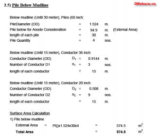

    Hiện mình đang vướng một thắc mắc khi tính toán Area surface:
    1. Cho các member là Pile, đoạn chiều dài dưới Mudline
    2. Cho các member là Conductor, đoạn chiều dài dưới Mudline
    AE có kinh nghiệm hay tài liệu về bảng tính phía dưới xin show giúp một page liên quan.
    Ở bảng tính này, chiều dài đoạn Pile cần bảo vệ bằng Anode là 30m (dưới mudline) và 15m cho Conductor.
  3. real-07
    Dear mans,
    Đoạn Pile và coductor dưới mudline có cần thiết phải kể tới Area surface để tính toán diện tích cần bảo vệ bằng anodes?.
    Tuy nhiên mình thấy trong một số dự án chiều dài đoạn Pile và Conductor dưới mudline có dự án tính full length, có dự án lại tính 30m như hình trên.
    Vấn đề là chưa tìm ra nguồn tài liệu tin cậy để áp dụng các số liệu trên vào tính toán.
