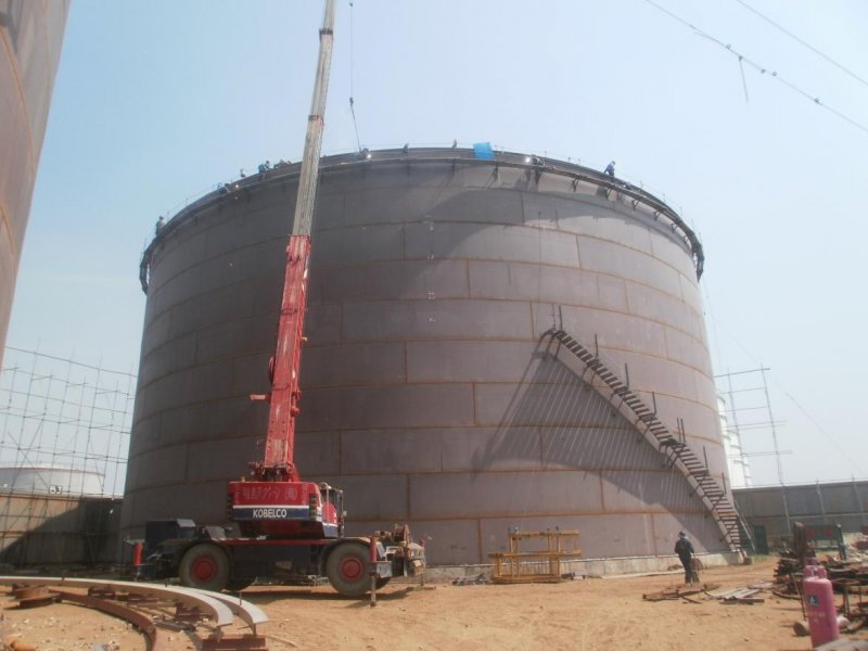

    Bể chứa là một dạng công trình trong khóa học của Kỹ sư CTB, tuy nhiên việc về mảng này không nhiều.
    Công trình bể chứa sử dụng chủ yếu trong các Tổng kho xăng dầu hoặc các nhà máy nhiệt điện, Lọc hóa dầu ....
    Hiện ở Việt Nam có: PVGAS, Petrolimex, PVOIL, PVC-PT... là những đơn vị hoạt động có liên quan nhiều tới công trình bể chứa.
    Topic giới thiệu AE một số hình ảnh về bể chứa Dầu đang thi công hoàn thiện trên công trường.
    Hình 1:

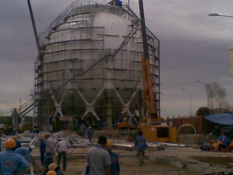

    Có nhiều cách phân loại bể chứa khác nhau, nhưng người ta thường chia làm 2 loại:

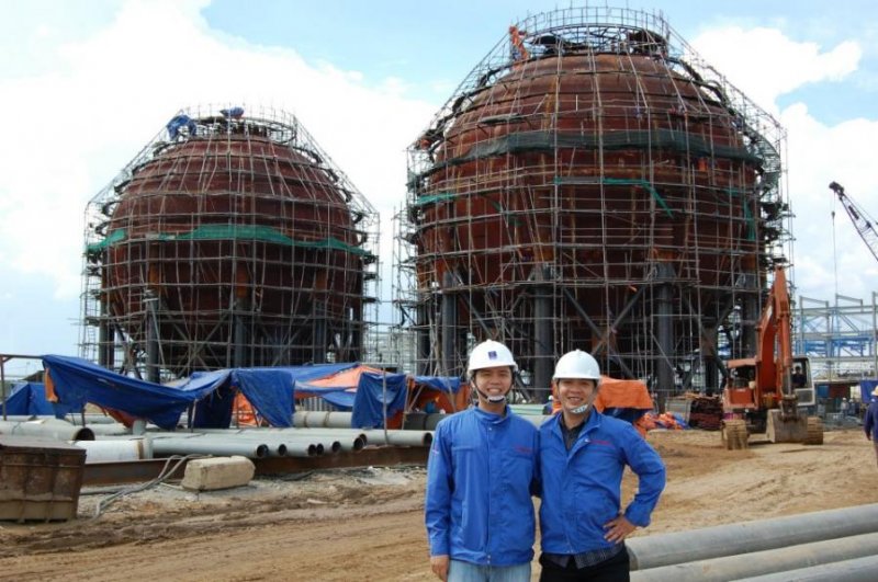

    - Chịu áp (là thiết bị có áp suất hoạt động trên 0.7kg/cm2 -Theo TCVN) Thường được thiết kế chế tạo theo ASME Section 8.Được dùng để chứa LPG,CNG,...

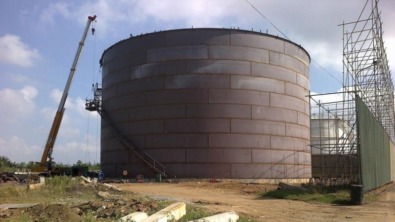

    - Không áp (nhỏ hơn 0.7kg/cm2) thương được thiết kế, chế tạo theo API 650. Đường dùng để chứa nước, dầu,...
    Ảnh Bồn chịu áp
    Ảnh bồn không áp
