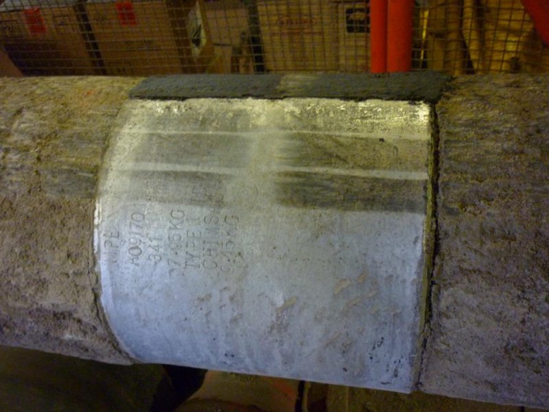

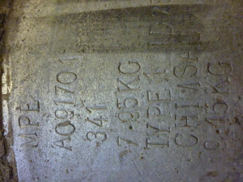

    Hình ảnh bracelet anode thì bác vào internet nhờ anh Google search một cái ra thiêu gì :). Nhưng thôi nhân tiện đây cũng post vài cái ảnh anode thực tế 1 công trình ở VN để anh em xem chơi.
