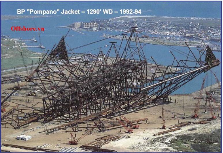

    Hình minh họa: Chế tạo khối chân đế bằng giải pháp tổ hợp các khối kết cấu lớn dưới thấp kết hợp phương pháp quay lật không gian.

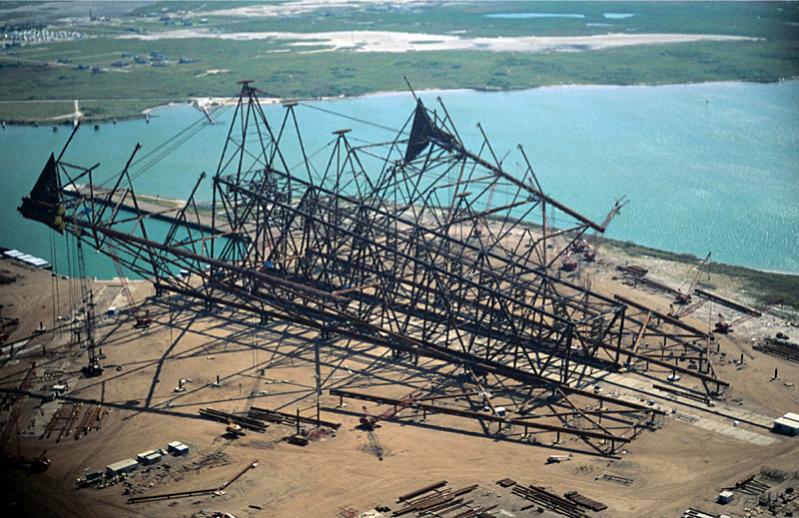

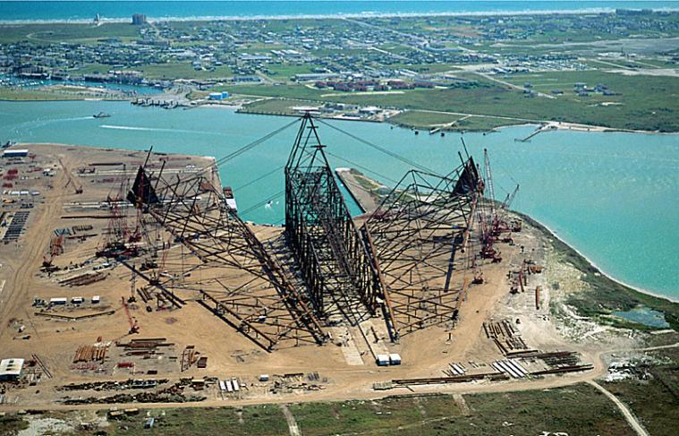

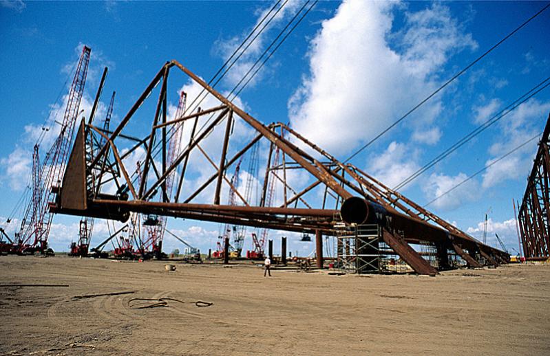

    Xem ảnh thấy mấy em cẩu bé tí tẹo, không biết người ta dùng thứ gì để quay mấy panel này vậy AE?
  3. Hoa Cua Da
    Hoa Cua Da New Member
    27/3/13
    Với những giàn over size và over weight kiểu này người ta dùng dây để quay panel, một vài hình ảnh gửi ae tham khảo:
    Hình 1:
    Hình 2
    Hình 3
    AE để ý, panel có kích thước hoặc khối lượng quá lớn người ta có thể chia làm nhiều block để lắp dựng khi quay lật
