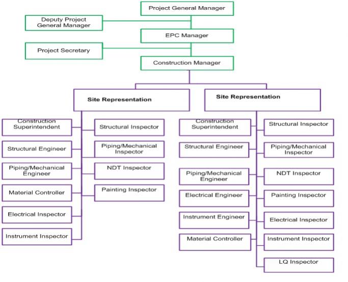

    Typical of Organisation chart for Management of Construction/Fabrication activities for reference. It maybe have difference depending on the real Project, however some main positions are alway include.

    Công việc cụ thể của một structural engineer trong chart trên là gì vậy?
    bởi vị trí này trong các dự án thiết kế cũng có, không biết là họ khác nhau như thế nào?

    Job puroise for Project structural Eng. (Management project):
    1. To coordinate with a fabricator on structural issues at the site related to structural engineering, procurement/materials, calculation/analysis, procedures,…to support structural construction activities.
    2. To coordinate with Engineering Team/Procurement Team, Quality control Team …. and related Team on structural issues to support construction activities.
    3. To prepare a necessary paper works/work instruction, responding site queries, …..related to structural issues to fabricator.
    To support The Construction Site Representative on construction issues at the site when necessary with the objective of ensuring successful projects as scheduled in cost effective and safe manner within Company procedures

    Còn một cái khác nhau quan trọng nữa mà admin không nêu, đó là lương của structural engineer ở Chart trên khủng hơn nhiều so với lương của vị trí tương tương ở các đơn vị Design or Consultant :-?
