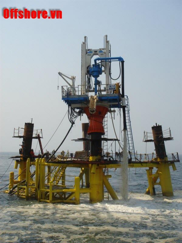

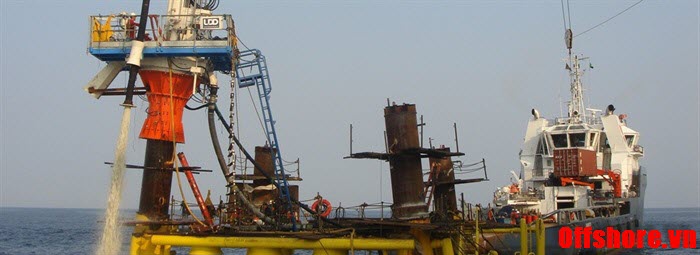

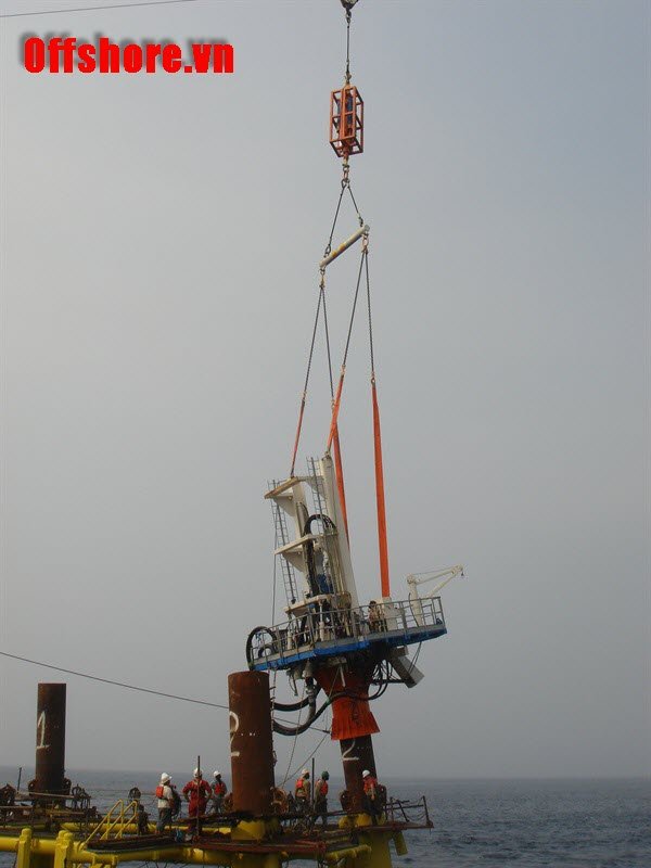

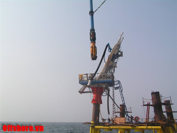

    Dưới đây là hình ảnh mà người ta dùng Cọc Jacket làm thành đỡ phục vụ cho việc khoan thăm dò hoặc thẩm định trữ lượng mỏ.
    Không biết ACE đã từng tham gia hay chứng kiến những vu tương tự này ở Việt nam hay chưa?
    Với cách làm nay, dầu có thể được khoan mà không cần tới topside hay temporary drilling deck.
    Hình 1: Đưa thiết bị khoan tới đầu cọc
    Hình 2: Đưa mũi khoan vào lòng cọc
    Hình 3: Thực hiện công tác khoan ngay trên đầu cọc.
    Hình 4:Thực hiện công tác khoan ngay trên đầu cọc.
    Nguồn: http://www.lddrill.com/products-ser...n-services-226/pile-top-drilling-services-171
    Sao đặt chân đế xuống rồi mới khoan thăm dò rồi thẩm định trữ lượng nhỉ?
  3. SEASTAR
    Câu hỏi hay! Có thể admin xem ảnh trên mạng rồi bé cái nhầm thành khoan thẩm định trữ lượng chăng? Muốn khoan được dầu thì ít cũng phải sâu vài km chứ cần khoan một mẩu thế kia thì khoan cái gì ở đây?
    Trong hình là một trong những phương pháp xử lý khi thi công đóng cọc trên biển. Với trường hợp địa chất phức tạp, khi đóng cọc gặp phải đá mà cọc không đóng xuyên qua được thì phải thò em kia vào ngoáy ngoáy vài phát rồi đóng tiếp.
    Lúc đầu mình cũng nghĩ là đó là
    biện pháp hỗ trợ cho Piling. Tuy nhiên đọc kỹ nguồn của ảnh đó
    (link nguồn ông admin đã cung cấp ở cuối bài viết) thì thấy
    họ ghi rõ là công tác khoan thật??? khó hiểu quá
  5. real-07
    Cũng có thế trong quá trình thi công jacket, người ta phát hiện hoặc gặp phải những hiện tượng của dầu, xét thấy trữ lượng có thể lớn hơn so với dự kiến thì tiến hành khoan để thậm định lại.
    Các bác xem cơ chế hoạt động của jackup khi nó cập vào mấy em bk để khoan không? cái này hoạt động cũng tương tự vậy.
  6. SEASTAR
    Khó hiểu chẳng qua là vì bạn chưa hiểu mà thôi. Không nên máy móc nghĩ rằng DRILLING là "khoan khai thác hay khoan thăm dò". Bạn vào mục About LDD (http://www.lddrill.com/about-ldd-43) xem công ty LDD người ta làm về lĩnh vực gì là sẽ hiểu ngay vấn đề.
    Have fun!
  7. naval_architect
    naval_architect Member
    42
    Theo tôi thì đây không phải là khoan dầu khí (thăm dò, thẩm lượng, hay khai thác) gì hết. Nếu khoan dầu khí thì thiết bị rất phức tạp và bắt buộc phải có BOP hoặc X-mas tree. Nếu không thì những người ở xung quanh khu vực đó chẳng khác gì những kẻ cưa bom hay đánh bom cảm tử. Đây chỉ là khoan xử lý nền móng khi đóng cọc, hoặc xử lý cọc bị hỏng mà thôi.
  8. quochuy2013
    quochuy2013 New Member
    3/12/13
    chiêu này ngang cưa bom ở Viet Nam nếu là khoan khai thác thật . Mr Liều
