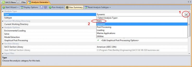

    Bạn thử chọn lại Analysis type
    Để ở dạng static xem có ổn ko.
    Hướng dẫn:
    1/ Vào màn hình file run
    2/ ở ô Analysis type chọn "static"
    3/ Ok và xem kết quả

    Analysis type mình chọn là Static mà,
    trường hợp này mình đã check với 1 số bạn bên MC nhưng kết quả vẫn vậy, kết luận là do khai báo vật liệu nhưng mà mình đã cố gắng sửa lại đúng hoặc là sửa giống vật liệu thường gặp nhưng vẫn không được. Các bác check thử file mình gửi xem có cách khắc phục không, mình xin cám ơn!

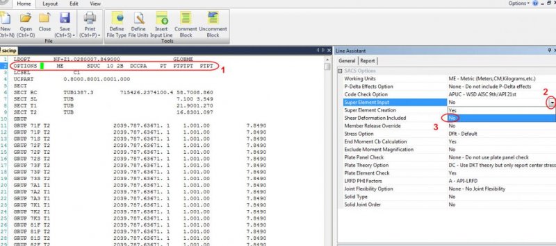

    Bạn mở bằng data file, trong options chọn Super Element Input -> No. (hoặc xóa chữ "I" đằng sau chữ Options, dòng thứ 2).

    Cảm ơn bạn manhtuan87 đã hướng dẫn rất chính xác,
    Mình làm lại theo hướng dẫn bằng hình ảnh cho eldrac dễ hình dung.
    Bước 1: Mở file bằng datagen
    Bước 2: Double kích vào dòng lệnh "Option"
    Bước 3: Tìm dòng "Super element input" đưa về "No"
    Bước 4: Apply để xem kết quả.
