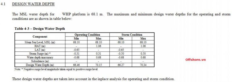

    3/ Tính toán thiết kết Jacket cần xét tới 04 chiều cao mực nước khác nhau, bao gồm:
    Mực nước triều cao điều kiện bình thường (Operating)
    Mực nước triều thấp điều kiện bình thường (Operating)
    Mực nước triều cao điều kiện bão (Storm)
    Mực nước triều thấp điều kiện bão (Storm)
    Chi tiết xem hình đính kèm.
    Hình 1: Cách tính mực nước tính toán trong thiết kế Jacket
