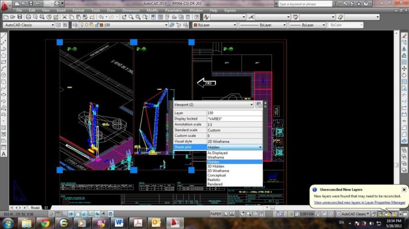

    Đọc qua đồ án của Vương anh thấy có một số lỗi khi in từ file 3D cad thành pdf để paste vào file word. em đọc bài này và làm lại xem đúng không nhé.
    1.File cad được xuất ra từ Sap2000 hoặc Sacs dạng (*.dxf) thường khi đó phần tử trong file là polygon rất khó thao tác trong môi trường 3D cũng như những in ấn liên quan.
    Khắc phục: dùng lệnh CONVTOSURFACE và CONVTOSOLID để chuyển phần tử trong file cad sau khi xuất từ Sap2000 hoặc Sacs từ polygon về dạng surface hoặc solid
    2. Khi in sử dụng tab layout và ẩn những phần tử 3D như hình bên dưới là ok

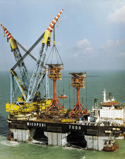

    3. Phương án thi công nên chọn lại không, như Anh Quân nói không nhất thiết phải dùng gối kê, tham khảo cách dưới đây
  2. vuong53cb2
    +/ nhung gian nay da dc Vietsov thi cong roi ma a, no co ten la gian PEARL, a thu search tim thu xem information. e cung tham khao cach thi cong thoi, chu da co kinh nghiem gi dau. bay gio ma chon lai phuong an thi cong theo phuong dung e so khong co thoi gian ay, thi cong theo phuong dung thi lai phai ve lai nhiu thu lam, chac e chon cai cach thi cong theo phuong ngang va tinh toan vay, neu hoi y kien cac a truoc thi do met, hic.
