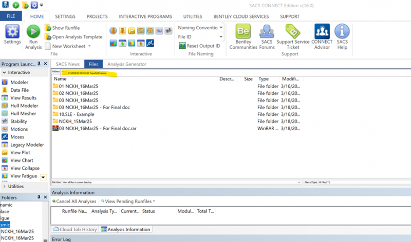

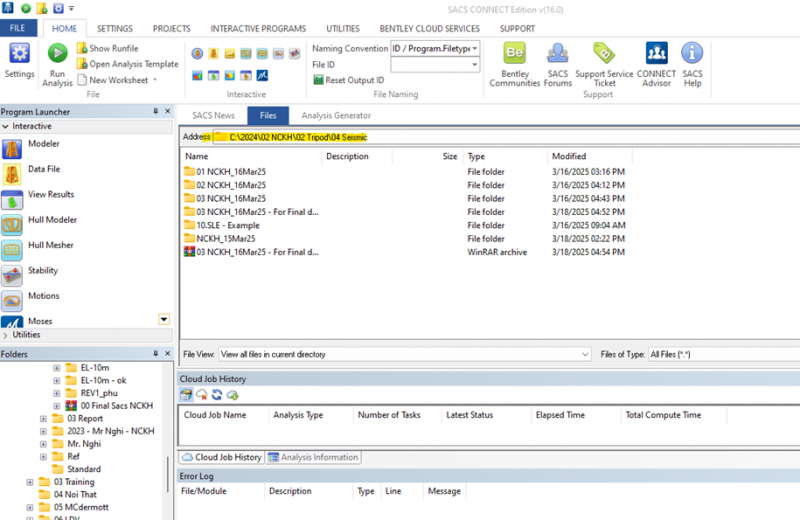

    Sau khi cài đặt SACS V16 xong, mở màn hình SACS thường ở các thanh công cụ có cỡ chữ bé, nhìn rất khó, như ảnh minh họa dưới đây:
    Figure II‑21: Khung Nhìn SACS mặc định
    Figure II‑24: Khung nhìn SACS sau khi chỉnh (kết quả)

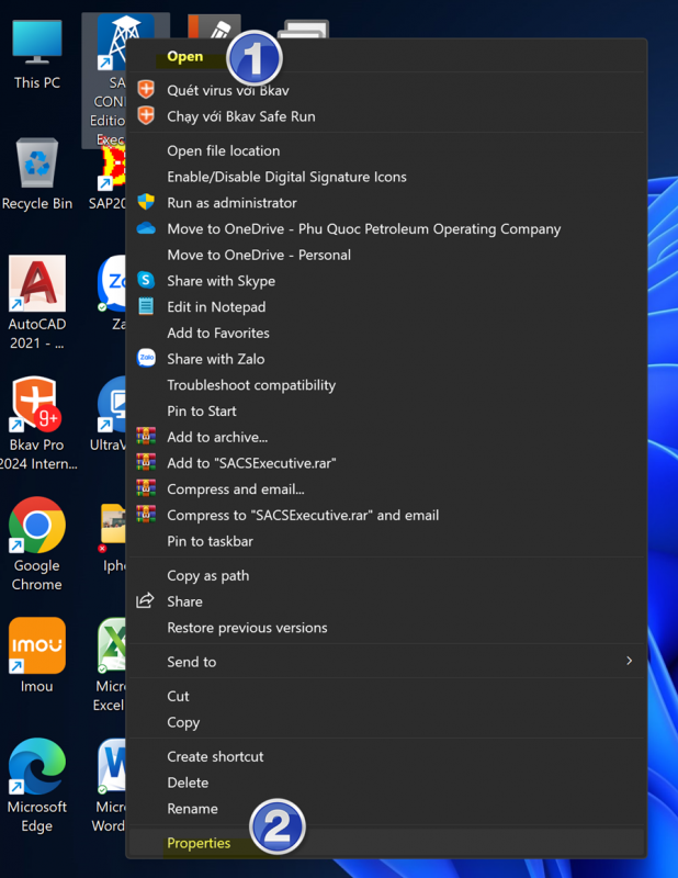

    Để khắc phục tình trạng này, bạn đọc thao tác như sau:
    Trong đó:
    1. Trên màn hình máy tính kich chuột phải vào biểu tượng phần mềm SACS
    2. Mở Properties để chỉnh sửa. Lưu ý rằng mỗi loại cửa sổ (window) sẽ có cách truy cập Properties khác nhau. Bạn chỉ cần thực hiện các thao tác cần thiết để mở Properties, dù cách thực hiện có thể khác so với hình minh họa.

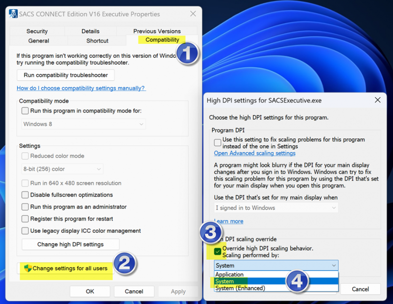

    Khi màn hình hộp thoại properties xuất hiện, tiếp tục thao tác theo trình tự
    Trong đó:
    1. Vào tab Compatibility
    2. Chọn: Change setting for all user
    3. Tích chọn: Override high DPI scalling behavior
    4. Chọn: System
    5. Nhấn OK hoặc Apply là xong
