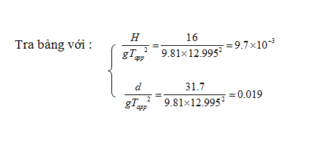

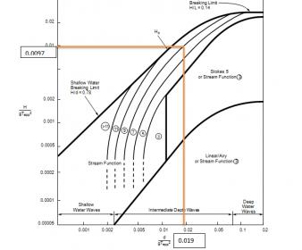

    Trong quá trình làm đồ án em thiết kế chân đế ở mực nước lớn nhất là 31.7m, H=16m, T=11.5s.Nhưng khi tính toán thì em tính ra kết quả này.Anh nào biết thì tư vấn cho em nên chọn lý thuyết sóng nào để tính toán và khi đấy chiều cao khối chân đế sẽ tính như thế nào ah?Em xin cảm ơn!
    Ø Xác định chiều cao khối chân đế:
    - Xác định Lý thuyết sóng với : d = d[SUB]tt[/SUB] = 31.7 m ; H = 16 m ;
    *Xác định chu kỳ biểu kiến T[SUB]app [/SUB]: do d/gT[SUP]2 [/SUP]= 0.02443> 0.01 nên tra bảng theo API, với V[SUB]1[/SUB]/gT = 2/(9.81x11.5) =0.0177
    Trong đó : V[SUB]1[/SUB] : vận tốc mặt lớn nhất ứng với hướng sóng chủ đạo NE.
    Tra bảng ta được : T[SUB]app[/SUB]/T = 1.13 => T[SUB]app[/SUB] = 12.995(s).

    Theo như hình vẽ thì nên chọn lý thuyết sóng để tính toán là Stream Funtion bậc 7.
    Sau khi chạy xong sẽ cho ra kết quả chiều cao đỉnh sóng, từ đó chọn được các cao trình phù hợp.
    Good luck!

    Cảm ơn anh!Sau khi hỏi thầy giáo thì vẫn dùng lý thuyết sóng stockes bậc 5 và chạy sap cho ra chiều cao sóng lơn nhất.Em đã làm đc rồi!
