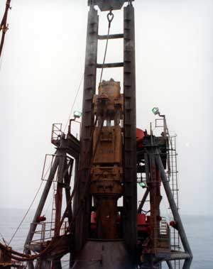

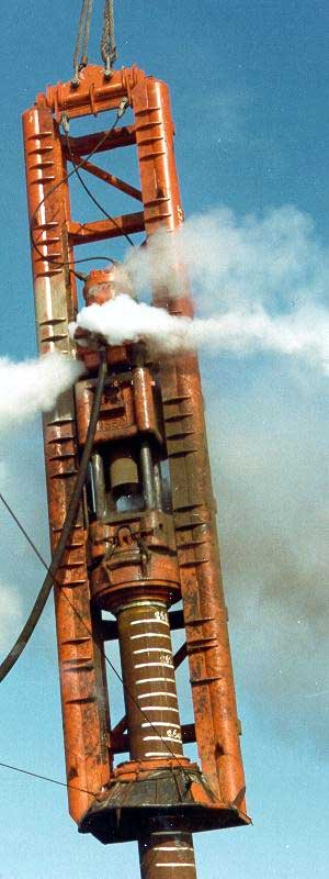

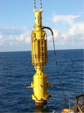

    Búa đóng cọc là thiết bị quên thuộc đối với AE làm mảng T&I.
    Tuy nhiên với một số người ngoại đạo thật khó để hình dung ra một thiết bị có để đóng cọc được ngay khi cả ở dưới nước
    Hình: Búa đóng cọc dưới nước
    Hình: Búa đóng cọc

    Trên thế giới hiện nay có 3 loại Hammer Pile tiêu biểu đó là :
    ·MHU-S : Phù hợp nhất với độ sâu nước 400m tương đương 1,300ft
    ·MHU-T : Áp dụng cho vùng nước có độ sâu lên tới 2,000 m (6,500 ft)
    MHU-U :Áp dụng cho vùng nước có độ sâu lên tới 3000 m (10000 ft)
