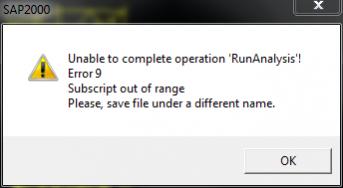

    Các anh cho em hỏi, khi em chạy chương trình Sap bị lỗi này, các anh xem giúp em nguyên nhân và cách khác phục ạ, em đang tìm google mãi mà không được :'(

    Lỗi này là bình thường mà , mình chạy lại là ok ngay. Lỗi này mình thỉng thoảng cũng hay gặp , khắc phục là khi chờ đợi chạy phân tích thì không nên chạy ứng dụng khác hay làm việc khác.

    Anh ơi em chạy lại từ hôm qua đến giờ rồi, nó vẫn báo như vậy, giờ không em sửa biết thế nào nữa :(
    ---------- Post added at 01:52 PM ---------- Previous post was at 01:30 PM ----------
    Đây là file sap của em, anh xem có lỗi gì k giúp em với https://www.mediafire.com/?hl6756nko8u6h51

    Khả năng đây là 1 lỗi đăng ký của win 7, bạn thử chạy ở máy khác xem nó thế nào ?

    File của chú bị lỗi khai báo tải trọng sóng nên không chạy được.

    anh check thấy có rất nhiều lỗi , dường như chú chưa gán tải trọng vào thì phải , có mỗi tải Hà Bám thôi . lỗi không chạy được đã được khắc phục

    cái này chưa gán lực gì vào nhỉ, lỗi này e cũng chịu.
    mà không có lực thì nó vẫn có tải trọng bản thân chứ. em xóa hết lực trong pattent với case thì nó có chạy =)). Chắc lỗi ở chỗ gán lực

    Sao lại thế nhỉ, em gán đầy đủ tải trọng bản thân, thượng tầng, gió thượng tầng, sóng + dòng chảy,... rồi mà :'(
    ---------- Post added at 01:44 PM ---------- Previous post was at 01:41 PM ----------
    Anh ơi anh em sai nhập tải trọng sóng ở chỗ nào ạ, em làm đúng như hướng dẫn trong đồ án cố định 1 đấy anh.... Anh có thể nói cho em lỗi sai k [-

    chú nhập lại tải trọng vào file đính kèm này nhé , anh đã sửa đơn vị mặc định cho chú rồi đấy , thử chạy máy chú xem được không rồi tiến hành chất tải lại nhé .

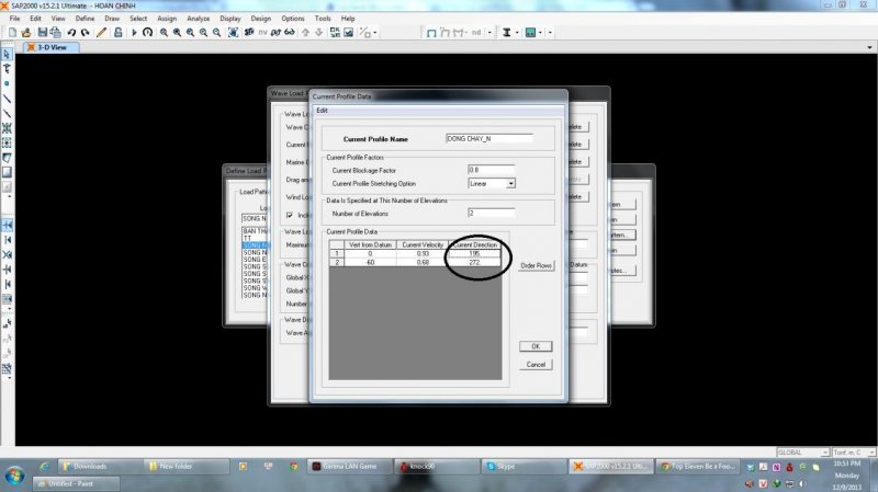

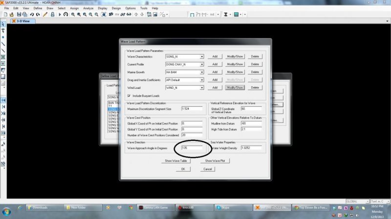

    Cảm ơn anh nha, em làm được rồi :D. Anh xem lại hộ em nha, em đã sửa tải trọng sóng, bây giờ nó chạy rồi nhưng em hơi thắc mắc chỗ khai báo góc giữa hướng sóng với hướng công trình, hướng dòng chảy với hướng công trình. Trong file sap em làm chọn hướng Bắc là góc 0 độ, chiều dương chiều kim đồng hồ. Nhưng em ko rõ trong sap có qui định hướng N,E,S,W gì đâu :D. Em ko rõ chỗ này lắm!
    https://www.mediafire.com/?z327zhcmg0x6z0x
  13. luuguxd
    luuguxd Moderator
    May 21, 2012
    283
    Location:
    hà nội
    Hướng sóng chú tham khảo ảnh trên nhé
    Còn đây là hướng dòng chảy mặt và dòng chảy đáy.
