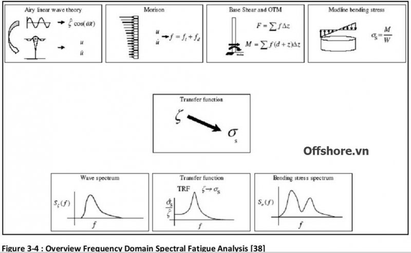

    Trước kết là khái niệm về Phổ.
    Với những thứ tải trọng như Sóng, mang nhiều yếu tố ngẫu nhiên kết quả phân tích được không chỉ cho ra một kết quả cụ thể mà là một bộ số liệu, bộ số liệu đó người ta lập thành biểu đò và dùng từ Phổ để diễn đạt.
    Ví dụ:
    Điểm tuyển sinh đầu vào Đại học của trường Xây dựng năm 2013 là một bộ số liệu từ các thí sinh, người ta lập thành biểu đồ, trong đó Phổ điểm từ 18 tới 22 là nhiều nhất.
    Đây cũng là cách đơn giản để hiểu khái niệm Phổ
    Hình 1: Mô tả tải trọng sóng trong phân tích mỏi
    Hình minh họa biểu diễn các quá trình phân tích tải trọng đầu vào sóng thành dạng Phổ cho phân tích mỏi.

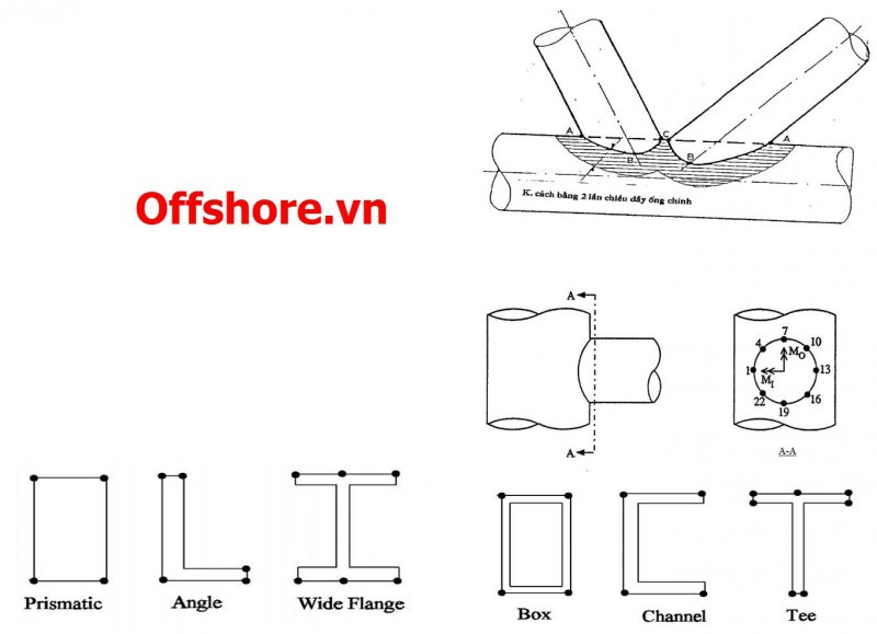

    Những câu bạn đã trả lời, có 2 câu trên đây mình thấy cần phải sửa lại chút để nghĩ nó tường minh hơn.
    Câu 3:
    Trong phương pháp PTHH khi mô tả hai ống liên kết với nhau, phần mềm chỉ có thể biểu diễn được hai đường thẳng cắt nhau tại một điểm.
    Trong khi thực tế, tiết diện của mình là ống liên kết với ống, điểm tiếp xúc giữa hai ống trên một miền giao tuyến khá lớn (tùy thuộc vào đường kính ống liên kết), đo đó người ta kể tới khái niệm ứng suất điểm nóng và chia làm 08 điểm đối xứng trên tiết diện ống, mục đích là để kiểm soát một cách trọn vẹn tuổi thọ mỏi của đường hàn nối tại nút ống.
    Khái niệm: Nó là ứng suất tại chân của đường hàn được tính toán theo cách ngoại suy tuyến tính phân phối ứng suất hình học tại chân của mối hàn:
    Hình 2: Vị trí điểm nóng tại nút và thanh điển hình
    Hotspot.jpg ​
    Và hệ số tập trung ứng suất SCF như là một hệ số để bổ sung sự khiếm khuyết này của phần mềm.

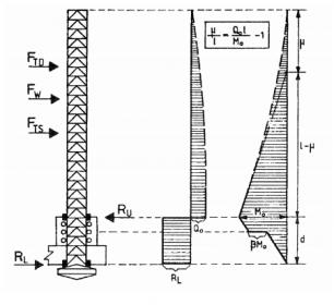

  14. Song Ma
    Bác BigCarb muốn tìm hiểu rõ thì có thể đọc thêm trong tiêu chuẩn ABS MODU 2012 và SNAME, trong đó viết cụ thể những vấn đề mà ta đang quan tâm. Liên kết giữa Spudcan và nền đất sử dụng liên kết gối xoay (pinned) hoặc liên kết lò xo (spring). Cả hai loại này đều được chấp nhận trong tính toán và đi kèm nó là những điều kiện tính toán kèm theo ứng với mỗi loại liên kết trên.
    Mô hình tính dao động riêng được xây dựng như hình bên dưới cho hai trường hợp:
    Pinned Case
    Spring Case
    Có chút ít thông tin chia sẻ với bác.
    Cheer!
    Chỉnh sửa cuối: 11/10/13
  15. BigCrab
    Như bác này nói thì quá trình phá hủy mỏi khi jackup có vẻ nguy hiểm hơn khi kéo giàn. Vậy mô hình tính mỏi cho trường hợp này như thế nào vậy bác quan52cb2? Hay là ta chỉ quan tâm tính mỏi khi nó có liên kết pin thôi? Mà liên kết pin thì khống chế chuyển vị theo phương đứng cả 2 chiều như nhau? Bác cho thêm vài lời cho vấn đề được sáng tỏ ạ.
  16. Song Ma
    Mô hình tính khi kéo dàn được tiêu chuẩn DNV khuyên cáo như sau:
    - 3 vertical restraints (Z)
    - 1 transversal horizontal restraints (Y)
    - 2 longitudinal horizontal restraint (X).
    Tính toán bền, mỏi,... trong quá trình vận chuyển sử dụng mô hình trên, sử dụng mô hình tính toán cho một chân cũng được chấp nhận, ko cần thiết mô hình cả 3 chân (do tính chất đối xứng của giàn).
    Liên kết gối xoay cản chuyển vị theo cả 3 phương, trong sacs thì đưa vào bộ số 111000 tại nút liên kết hoặc sử dụng Pinned đều được.
    Chút ít thông tin làm rõ vấn đề với bác!
    Cheer
