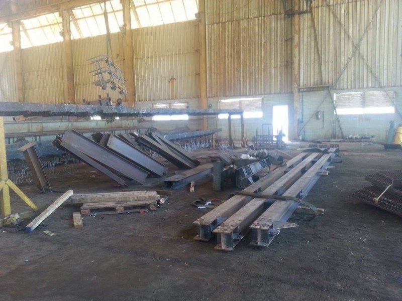

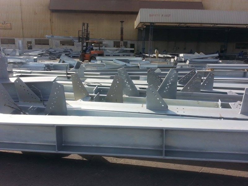

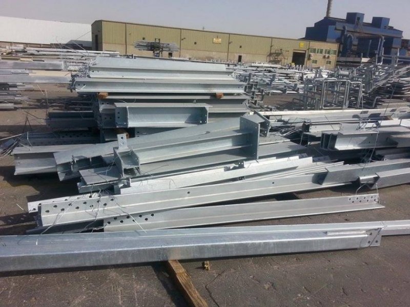

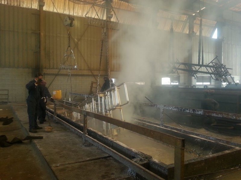

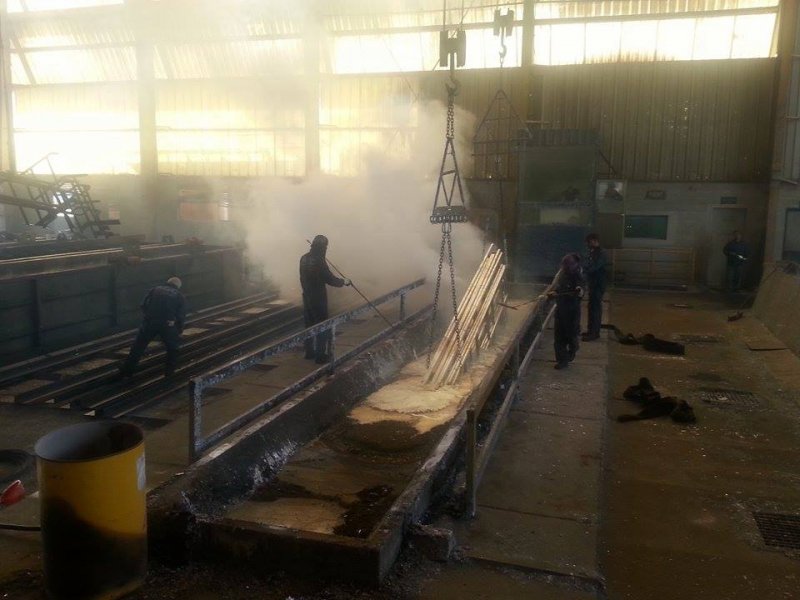

    Mạ kẽm nhúng nóng là công nghệ bảo vệ bề mặt bằng phương pháp phủ 1 lớp kẽm mỏng lên bề mặt kim loại. Lớp kẽm này được tạo thành qua quá trình nhúng kim loại vào bể chứa kẽm nóng chảy. Đây là phương pháp tạo bề mặt chống gỉ phổ biến.

    Trong các bản vẽ thiết kế người ta hay nhắc tới từ: "Hot zip galvanize" chính là hình ảnh này đây.

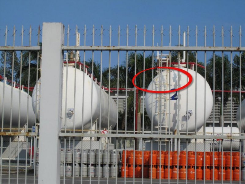

    - Nhúng kẽm nóng phổ biến hơn: Chi tiết (handrail, work plaform, pipe spool,...) sẽ được nhúng trong 1 bể kẽm nóng chảy để tạo lớp bảo vệ. Phương pháp này tạo lớp bảo vệ tốt hơn nhiều so với sơn phủ. Hình bên dưới là 1 ladder bị gỉ do chỉ painting bảo vệ mà ko nhúng kẽm nóng.
