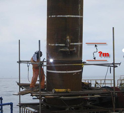

    Hiện e đang gặp một chút vấn đề về vị trí đặt padeye uppending cho segment Pile do chưa có nhiều kinh nghiệm thi công thực tế, rất mong các ra tay hỗ trợ.
    1. Khoảng cách từ mép đầu cọc tới vị trí đặt padeye như hình đính kèm thường lấy bao nhiêu là đủ cho các đồng chí công nhân có thể cắt được sau khi đã hàn nối xong
    2. Ở đoạn Segment pile thứ 2, padeye này thường được thiết kế kiêm luôn nhiệm vụ của một stopper.
    Tuy nhiên khi tính toán seft penetration của Pile đôi khi không chính xác (có thể do số liệu địa chất không khảo sát kỹ), dẫn tới việc đặt vị trí padeye/stopper sẽ gây khó cho các chú công nhân lúc tháo shackle, sling cũng như cắt bỏ.
    Mình đang có hai luồng suy nghĩ:
    1. Đặt cao hơn tính toán seft penetration (bao gồm cả trọng lượng bản thân cọc và búa, có trừ đi phần đẩy nổi của cọc ngập nước...) để nhỡ khi với chưa tới để tháo Shackle, Sling/cắt bỏ padeye thì dùng búa nện cho vài phát xuống vị trí có thể tháo và cắt đc
    2. Đặt thap hơn tính toán seft penetration (bao gồm cả trọng lượng bản thân cọc và búa, có trừ đi phần đẩy nổi của cọc ngập nước...) để nếu có thiếu thì vẫn tháo shackle/sling bình thường, đưa búa vào mà giữa Pile trước khi cắt bỏ padeye
    Xin các bác có nhiều kinh nghiệm chỉ giúp lên làm theo cách nào hợp lý hơn?

    Mr Khong!
    1.Theo vạch trắng đã marked trên Pile ở hình bạn gửi thì khoảng cách giữa hai vạch trắng liên tiếp thường là 1m, tức là khoảng cách như dấu hỏi bạn cần là 0.5m
    và đây là con số mình có thể chấp nhận được, hợp với tầm với của AE công nhân khi tháo shackle, sling và cắt bỏ padeye
    2. Tốt nhất là tính đúng và sát nhất tới mức có thể
    Mình khuyến nghị dùng cách số 2, vì cách 1 bạn sẽ chẳng đưa búa vào đóng được trước khi remove hệ thống shackle và sling dùng cho uppending pile.

    Mục đích chính của bài toán 1 (gồm trọng lượng bản thân cọc kể tới đẩy nối) là để xác định vị trí đặt padeye upending pile cho đoạn cọc P2 (segment 2)
    Khi đó bạn sẽ proposal 02 option:
    1. Lắp đặt hammer rồi mới cắt bỏ padeye uppending pile
    2. Lắp đặt hammer sau khi đã cắt bỏ padeye upending pile
