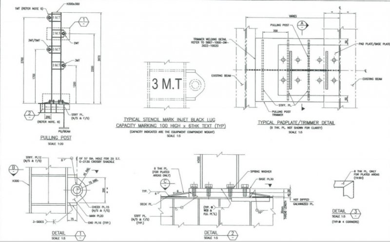

    Hình 1: Hỉnh ảnh minh họa Pulling post
  2. Khong
    Loại này thường hay sử trên các giàn trung tâm CPP hoặc giàn cỡ lớn
    rất ít hoặc cực hiếm ở các giàn whp thông thường
    Mình có bản vẽ khá chi tiết về loại này, gửi để bạn tham khảo:
    Hình 1: Bản vẽ chi tiết Pulling Post

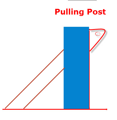

    Đại ca có cái nào capacity khoảng 7-10MT, gửi em tham khảo với.
  4. real-07
    10MT mà bác dùng loại này thì không ổn
    Người ta có thể sẽ sử dụng cẩu sẵn trên giàn hoặc phương pháp khác
    Tính toán bolt liên kết với 10MT lực ngang, Rất khoai/
