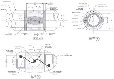

    - Anode bảo vệ offshore pipeline thường là bracelet anode gồm 2 bán trụ là từ hợp kim nhôm (or kẽm). Moi bán trụ có 1 lõi core nhô ra 2 đầu để hàn khi lắp đặt, 2 đầu nhô của core đó sẽ có 1 cable để sau này hàn vào pipe.
    - Khi lắp đặt, anode (gồm 2 half-shelves) sẽ đặt ở giữa pipe hoặc vị trí 1/3 pipe. Khoảng cách giữa 2 half-shelves là 1 cái gap (khe) có độ rộng khoảng 75mm. Ở vi tri đặt anode, lớp bọc bê tông sẽ được khoét bỏ và bề dày anode ngang bằng với bề dày bê tông. Mép anode sẽ cách mép bê tông 1 gap độ rộng khoảng 25mm.
    - 2 nửa half-shelves sẽ được hàn với nhau ở các đầu core, dây cable ở các đầu core sẽ được hàn với ống (hàn trực tiếp vào ống sau khi loại bỏ lớp bọc chống ăn mòn 3LPE ở vị trí hàn). Sau khi hàn xong, các gap (giữa 2 half-shelves và giữa anode – bê tông) sẽ được đổ bằng vật liệu ko dẫn điện (vd: non-conductive mastic) và vị trí lớp 3LPE bị bóc ở chỗ hàn cable vào ống sẽ được sửa chữa để bảo đảm tính chống ăn mòn như lớp bọc nguyên vẹn ban đầu.

    Dù sao cũng cảm ơn bác hoangtu đã up hình lên nhưng quả thật là ........hình quá mờ ,bác thông cảm nhé em có tính thật thà :)) Tất nhiên sự đóng góp của bác em thấy là lớn lao rồi
