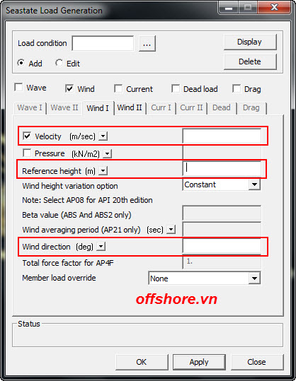

    Gió tác dụng lên khối thượng tầng topside thường được Sacs tính tự động thông qua các thông số khai báo đầu vào như:
    1/ Diện tích chắn gió
    2/ Vận tốc gió thổi
    3/ Hướng gió
    Như hình đính kèm:
