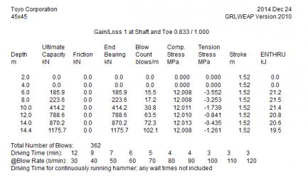

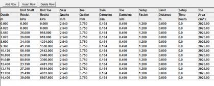

    Giúp em với.
    Khi input, em có khai báo sức kháng bên (shaft resistant), nhưng khi giải ra kết quả thì lại không có (xin xem hình ảnh đính kèm), Ai có thể giải thích giúp em với. Xin cảm ơn rất nhiều.
    Bạn có bộ cài wrlweap crack không vậy.
    rất khó để phán với thông tin bạn cấp
    Tuy nhiên bạn có thể xem lạ thông tin đầu vào về địa chất và chiều dài cọc đã ngập vào trong đất.
    Rất có thể cọc bạn khai báo, phần mềm chưa hiểu là đã đi vào đất đc hay chưa.

    Ban nen input so lieu dia chat theo tung lop. Vi Friction la tinh theo cummulative nen input sai se khong ra duoc ket qua dung. Than ai!

    Cho em hỏi lúc input số liệu đầu vào, thì ma sát bên và sức kháng mũi là mình phải dùng bảng tính ở bên ngoài để nhập vào phần Driveability hay sao ạ? Hay là mình chỉ cần nhập thông số về loại đất, gama, phi, chỉ số SPT (N) vào trong phần khai báo các lớp đất là phần mềm tự tính ra được ma sát bên và sức kháng mũi ?
    Trong phần nhập Ultimate Capacities của cọc , có từ 1-10 ô giá trị mình cần phải nhập, thì cái đó là mình dựa vào số liệu mình tính toán được từ bên ngoài (ví dụ sức chịu tải cực hạn của cọc mình tính toán được theo công thức trong tiêu chuẩn là 1800KN) thì mình nhập vào 10 ô giá trị của Ultimate capacities là 1800KN hết hay sao ạ?
  6. hoangtu
    Có hai cách nhập thông số địa chất đầu vào.
    1. Tính bàng bảng tính excel và input vào phần mềm
    2. Nhập trực tiếp trên phần mềm
    Tuy nhiên, người ta ưu tiên sử dụng cách thứ 1, vì có một vài số liệu cần phải tính toán hiệu chỉnh trước khi đưa vào phần mềm.
    Thường mình chỉ nhập các thông số đầu vào là địa chất và hình học cọc, các kết quả đầu ra sẽ nhận được là sức chịu tải mũi (toe) và hông (ma sát) cọc.

    Anh có thể giải thích một số vấn đề giúp em được không :
    Em đang muốn kiểm tra nếu dùng một loại búa có thông số cho trước để đóng cọc (đã có chiều dài và kích thước) thì có ok hay không,
    Em sử dụng chức năng Driveability có đúng không anh? Và tại sao khi input em có khai báo Sharft Resistant (sức kháng bên) nhưng khi chạy ra kết quả thì nó lại không có ( Friction =0 KN)?
    Và với kết quả có được làm thế nào để mình kiểm tra được loại búa đó có sử dụng OK hay không?
    Xin cảm ơn anh rất nhiều.

    1/ Tất nhiên khi phân tích grlweap, bạn phải có thông số búa để nhập vào
    a- Là búa mà đơn vị thi công có sẵn để kiểm tra xem búa đó có đóng được hay không?
    b- Bạn cần chọn một loại búa có sẵn trong labrary có khả năng đóng được cọc như thiết kế rồi khuyến cáo cho đơn vị thi công chọn loại búa đó hoặc tương đương để thi công.
    2/ Cọc công trình biển bạn sử dụng chức năng Driveability là chính xác
    3/ Câu hỏi về Friction bạn kiểm tra lại thông số đầu vào
    4/ Để biết đọc kết quả là búa có đóng được hay không bạn cần dựa vào 02 tiêu chí quy định trong API, cụ thể:
    The pile driving refusal criteria is as per Section 12.5.6 of API RP 2A and briefly summarized below.
    • 300 blows per foot (0.30 m) for five (5) consecutive feet (1.50 m) or
    • 800 blows per foot (0.30 m) of penetration
    Phần mềm sẽ cung cấp cho bạn số nhát búa (Maximum Penetration Below Mudline (m) @ 300 blows/0.30m) từ đó so sánh với 02 điều kiện trên để kết luận.
