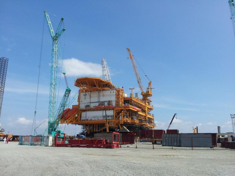

    Hình ảnh topside PQP của dự án biển đông

    Hình như 12.000 MT là khối lượng thiết kế tính toán, còn thực tế thì không phải vậy?
    Đó là chưa kể tới cả nhiều trăm MT chỉ là những cục bê tông chất tải, nhằm đảm bảo COG của Topside không bị lệch quá lớn khi load-out.
    Không biết bạn bác Tue có con số chính xác về khối lượng của PQP-HT này không.

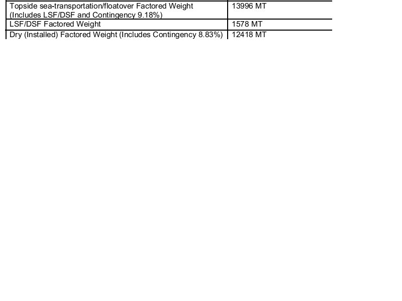

    Admin, cái này là từ tài liệu thi công lắp đặt PQP-TS cho thông tin thêm của anh.
    -Topside sea-transportation/floatover Factored Weight
    (Includes LSF/DSF and Contingency9.18%)
    13996 MT
    -LSF/DSF Factored Weight 1578 MT
    -Dry (Installed) Factored Weight (Includes Contingency 8.83%) 12418 MT
