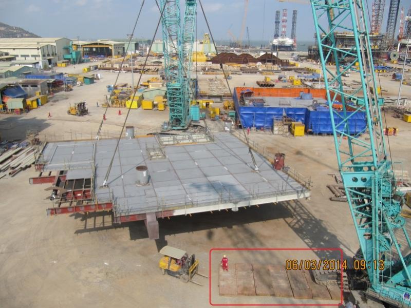

    Các bác cho em hỏi là nếu như trong lifting mà tính ra thấy đất nền không thỏa mãn thì có những biện pháp gì để vẫn thi công cẩu được mà với giá thành rẻ ạ ?
    Nếu như không thể chia kết cấu ra để có khối lượng nhỏ hơn và không có điều kiện thay cẩu khác thì bạm có thể xem xét:
    - Thử thay đổi bán kính cẩu, ballast weight, boom configuration
    - Lót thép tấm dưới đường đi của bánh xích

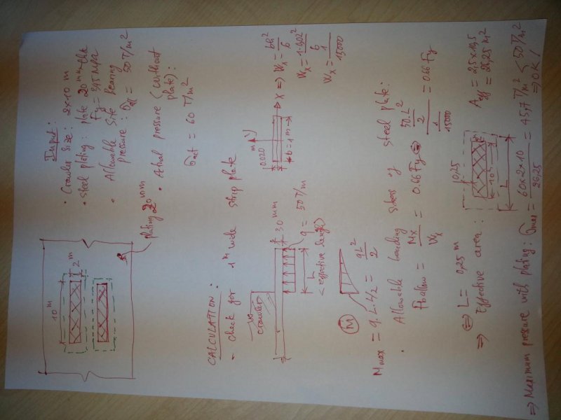

    Bạn xem trình bày như hình.
    Về cơ bản cần tínhnxem diện tích hiệu dụng nếu bạn trải tấm tôn dưới bánh xích như thế nào sau đó kiểm tra ngược lại áp lực khi có tấm tôn là xong

    Em có một thắc mắc: tấm lót này tại sao bác adata lại quan niệm làm việc như một dầm đơn giản được, có phải lúc nào nó cũng được quan niệm là "beam element" không?

    Vậy bạn có cách tính nào khác thì chia sẻ cho ae ngâm cứu.
    Đó là cách mình vẫn làm và được chấp nhận. Cũng có thể cod cách tiếp cận khác mà.
    Phần tấm lót kể từ điểm ngoài của bánh xích tới biên của tấm lót xét trong một dải có bề rộng 1m mình coi như dầm chìa để tính.
