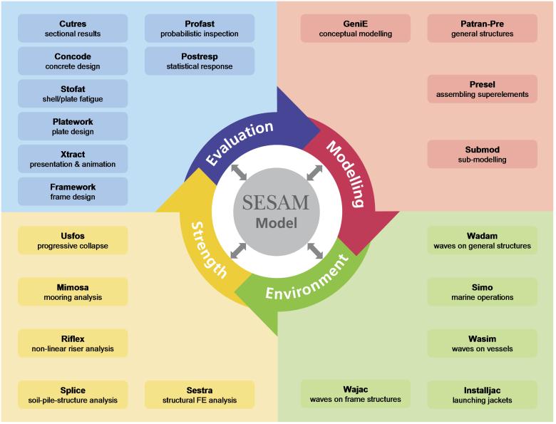

    Hình như sơ đồ trên cũ rồi ? xem sơ đồ dưới để xem chức năng cơ bản của từng Module

    Trong Sesam theo sơ đồ SteelMan gửi thì không có module sử lý vụ larger deflection

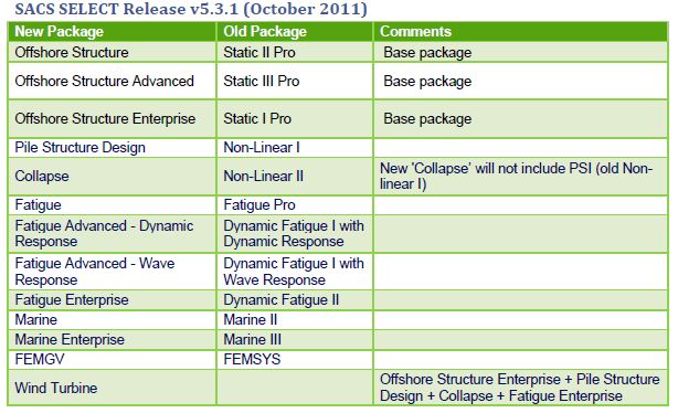

    SACS trước đây khi còn thuộc EDI thì bán riêng từng modul, nhưng sau này khi Bentley thâu tóm thì họ chỉ bán theo gói Bundle mà thôi chứ ko cho chọn riêng các modul nữa. Hiện có các gói bundle:
    Version hiện tại là 5.5. Có thêm 2 modul nữa là Offshore Wind Turbine Design Presentation và Accidental Loading Presentation
    Chi tiết giới thiệu tính năng SACS các bạn download file này về nhé

    Nếu bác có buôn thì em nghĩ là bác buôn Sac chứ Sesam thì bác không sờ vào được. Sac thì kể cả khi thuộc về EDI hay Bentley thì họ vẫn bán theo các gói (Packages) chứ chưa bao giờ bán theo module cả bác ạ. Cái hình bác vừa show lên cho anh em cũng có thể chứng minh điều đó chứ chưa cần nói thêm.
