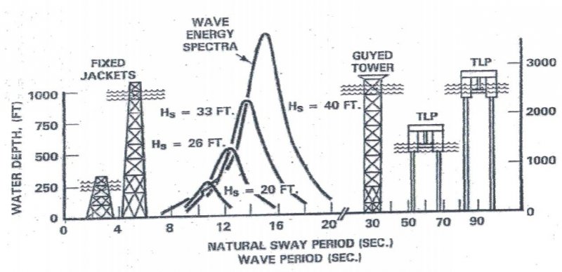

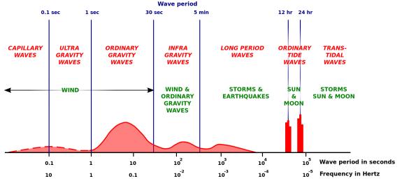

    Phân loại sóng biển theo chu kỳ sóng sóng (Munk 1951).

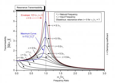

    Hiện tượng cộng hưởng phụ thuộc vào tỷ số giữa tần số dao động riêng công trình và tần số dao động của sóng, càng dần tới 1 thì công hưởng càng tăng, cộng hưởng hoàn toàn khi khi tỷ số này =1 và sức cản bằng 0.
    Và mối quan hệ giữa Chu kỳ dao động riêng với chu kỳ sóng biển.
