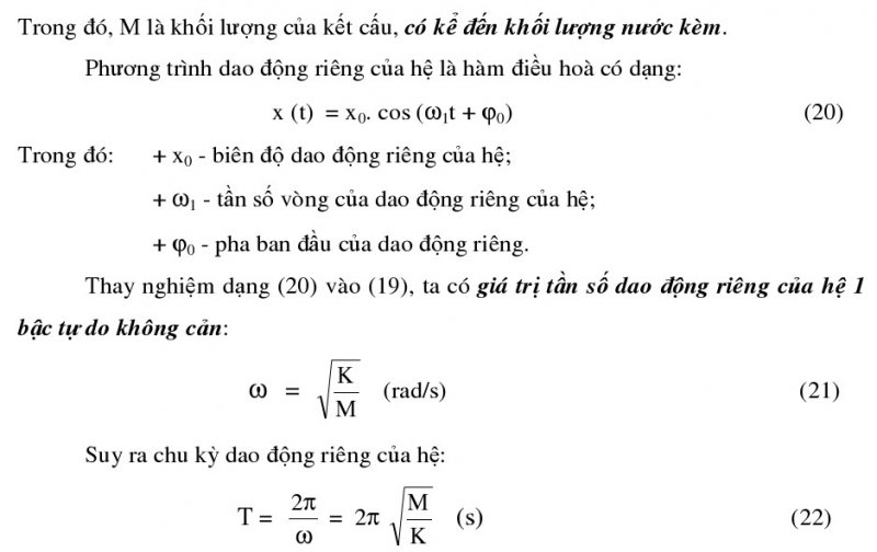

    Công thức tính chu kỳ dao động: T=2pi()*sqrt(M/K)
    Độ cứng kết cấu trước và sau bão là như nhau, điều đó có nghĩa là Chu kỳ dao động riêng của kết cấu chỉ phụ thuộc vào ma trận khối lượng của kết cấu M.
    02 hai lý do mà bác BigCrab đã nêu là hợp lý, Tuy nhiên cũng xin chi tiết thêm để AE hiểu tường minh hơn vấn đề:
    Trong điều kiện vận hành (Operating) và điều kiện bão cực hạn (Storm) khối lượng kết cấu thay đổi do các nguyên nhân chính:
    1/ Mực nước thay đổi, ở điều kiện Storm mực nước thường dâng cao hơn so với điều kiện bình thường khoảng >5m (con số ví dụ), điều đó dẫn đến:
    +. Tăng khối lượng nước kèm tác động vào kết cấu
    +. Giảm khối lượng bản thân kết cấu do bị trừ thêm hơn 5m lực đây nổi khi nước dâng.
    2/ Trong điều kiện Storm một số máy móc thiết bị sẽ buộc phải ngừng hoạt động để đảm bảo an toàn ==> từ đó làm giảm khối lượng toàn bộ giàn
    (ví dụ: Máy khi hoạt động chưa 100 Ton nước và không hoạt động nữa thì 100 ton nước này sẽ bị thải xuống biển là khối lượng giàn giảm đi 100 ton)
    AE lưu ý, tải trọng là khối lượng bản thân của thiết bị/máy móc là một phần trong ma trận khối lượng M, không phải ngoại lực.
    AE có ý kiến khác xin tiếp tục ném đá để tìm hiểu thêm. (‘.’)
    Hình minh họa (trích từ sách: Phạm Khắc Hùng (2008), Báo cáo thu thập và sử lý thông tin kỹ thuật để tính toán và thiết kế các công trình biển đến độ sâu 200m, Hà Nội)

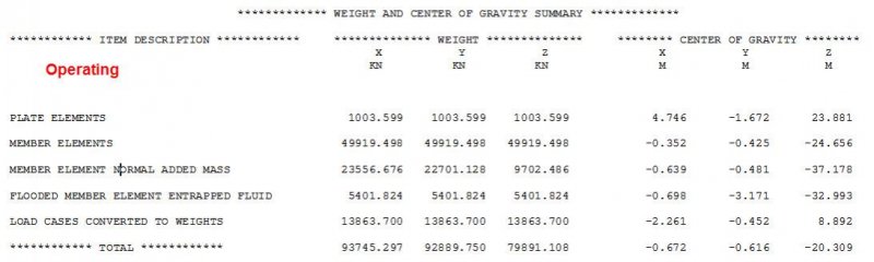

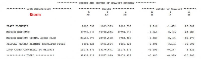

    Để minh chứng cho 02 thắc mắc mà các bác đã comment xin show ra 02 bảng tổng hợp ma trận khối lượng M trong hai giai đoạn OPR và STO
    Khối lượng M này sẽ được dùng để phân tích chu kỳ DDR của kết cấu, việc hiểu các thông số trong 02 hình này thì chỉ có các bác đã từng làm bài toán này mới hiểu và chém gió tiếp được chứ giờ mà đi giải thích thêm thì không ổn.
    Hình 1: Operating
    Hình 2: Storm

    Câu trả lời cần thẩm định thêm: Lực đẩy nổi bouyancy là ngoại lực, nhưng lực này làm giảm ma trận khối lượng M của kết cấu trong phân tích DDR.
    Khi sử dụng Sacs để phân tích động (Dynamic):
    Phần kết cấu bị ngập thêm 5m do bão làm giảm lực force. Force = Dead Load – Buoyancy (trong đó: dead load là không đổi chỉ có Buoyancy là thay).
    Xin hỏi bác Bigcrab, khối lượng nước kèm phát sinh có phải là ngoại lực hay không?
    Noted:
    1/ Những thông số thay đổi trong 02 hình ở trên bao gồm:
    +/. Member Element
    +/. Load case convert to Weight
    2/ Vì là vấn đề kỹ thuật, rất mong AE tích cực comment và không kiêng nể dù người viết bài là ai, mục đích là giúp người đọc hiểu đúng và hiểu rõ vấn đề.
