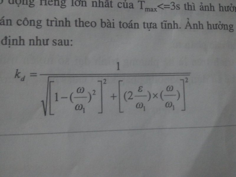

    Các tiền bối cho em hỏi. Trong công thức tính hệ số k động.
    Hệ số epsinon là hệ số cản của môi trường. (Em đang tính cho khối chân đế ở biển) .Vậy hệ số đó bằng bao nhiêu ạ.
    May 20, 2012
    Cái ký hiệu epsinon là hệ số Structural damping thường lấy bằng 3% (0.03) nhé.

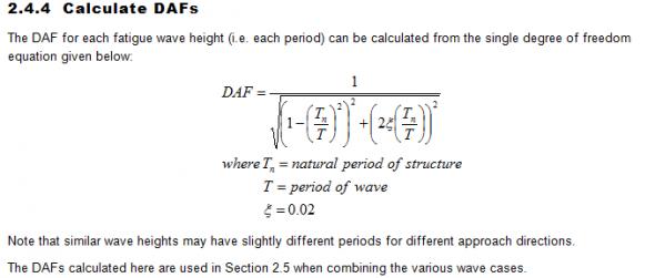

  5. longhuyen
    longhuyen New Member
    Oct 28, 2012
    Rất cảm ơn đại ca. Đại ca nói "thường" bằng 3% vậy em lấy 2% được không ạ. Hỏi sáng nay nhưng mà chưa kịp nhận câu trả lời nên em lấy theo ý kiến thằng bạn vào bài. hixhix
  6. real-07
    Sep 7, 2012
    Cái hệ số này bạn lây bằng 2% hoàn toàn đươc nhé.
