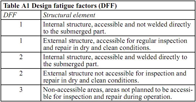

    Lựa chọn hệ số mỏi thiết kế (design fatigue factor - DFF) cho các mối nối , mời các bác cho một vài ý kiến về vấn đề này ạ. Em chưa rõ lắm về khả năng tiếp cận để sửa chữa, thay thế,.... nên vẫn chưa biết chọn sao cho phù hợp?
    Dưới đây là DFF theo DnV

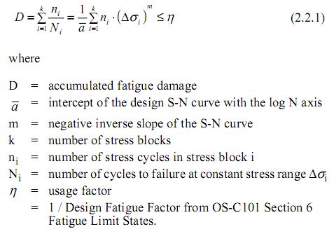

  3. SteelMan
    Như bạn thấy ở trong công thức trên, sau khi tính được tổn thương mỏi tích lũy thì so sánh với 1/DFF (ngoài ra có thể so sánh Tuổi thọ thiết kế < DFF* tuổi thọ tính toán). Còn hệ số DFF được lựa chọn tùy thuộc vào tiêu chuẩn, cũng như vị trị của kết cấu tính mỏi. Ví dụ nhu trong bảng A1 ở trên các vị trí khác nhau thì DFF có giá trị thay đổi từ 1->3.

    RP-C203 Fatigue Strength Analysis of Offshore Structures, Det norske Veritas [DNV (2000)]
    “Design fatigue factor from OS-C101, Section 6, Fatigue Limit States”
    Design Fatigue Factor (DFF) (Table A1 of DNV-OS-C101 “Design of Offshore Steel Structures, General (LRFD Method)”, Section 6)
    The following DFFs are valid for units with low consequence of failure and where it can be demonstrated that the structure satisfies the requirement for the damaged condition according to the Accidental Limit State (ALS) with failure in the actual joint as the defined damage.
    DFF Structural element
    1- Internal structure, accessible and not welded directly to the submerged part.
    1- External structure, accessible for regular inspection and repair in dry and clean conditions.
    2- Internal structure, accessible and welded directly to the submerged part.
    2- External structure, not accessible for regular inspection and repair in dry and clean conditions.
    3- Non-accessible areas, areas not planned to be accessible for inspection and repair during operation
