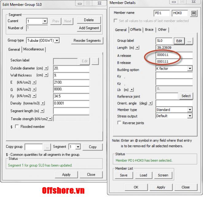

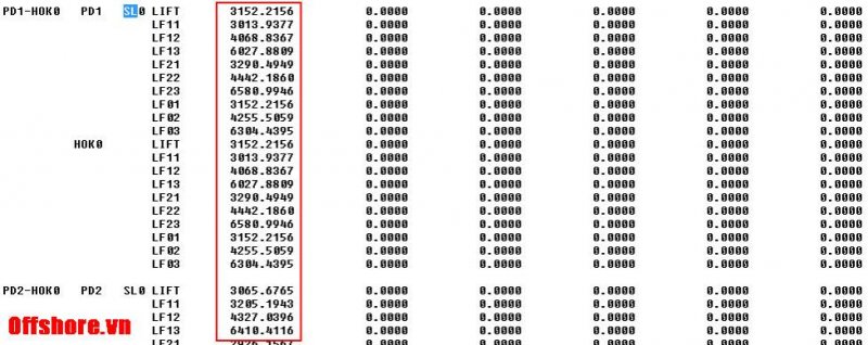

    Bổ sung cho AE thêm 02 hình ảnh về cách gán fixity cho member sling, Mô hình sling được gọi là đúng thì khi kết quả kiểm tra end force (postvue=>Report=>member=>end force), các giá trị không phải là lực dọc của member sling phải bằng 0, sau đây là hình ảnh chi tiết về cách gán liên kết cho member sling cũng như cách xác định lực dọc trong sling ở kết quả phân tích:
    Hình 1: Cách gán liên kết fixity cho member sling

    Hình 2: Cách kiểm tra nội lực cho member sling

    Anh ơi, theo hình anh up có nghĩa là mình release moment cho sling phải không ạ? nhưng tại sao 1 đầu mình release 3 thành phần momen (000111) còn 1 đầu mình chỉ release 2 thành phần momen thôi ạ (000011)??
    May 20, 2012
    691
    Cái này là skill để phần mền hiểu phần tử sling chỉ làm việc theo phương dọc trục (Tension only), không cần quan tâm sâu tới đầu nào 2 số 1 và đầu nào 3 số 1.

    Jun 29, 2012
    Vậy cái này là do phần mềm hả anh? Tại cùng release để thanh chỉ chịu lực dọc, mà đầu thì 2 thành phần release, đầu thì 3 nên em hơi thắc mắc! em nghỉ đơn giản thì để sling chỉ chịu lực dọc thì mình giải phóng hết 3 thành phần momen cho cả 2 đầu, đưa thanh về 2 đầu khớp, giống như thanh trong hệ giàn!
  6. manhtuan87
    manhtuan87 New Member
    Jun 16, 2012
    Nếu cả 2 đầu sling đều release moment xoay quanh trục của nó thì phần tử sẽ mất ổn định, bài toán ko chạy đc!

    Jun 29, 2012
    Anh cho em hỏi tại sao trường hợp mình khai báo thanh có 2 đầu khớp, thì chương trình vẫn chạy, em nghĩ khai báo thanh có 2 đầu khớp cũng tương tự như việc giải phóng 3 thành phần momen ở 2 đầu chứ ạ?
  10. manhtuan87
    Jun 16, 2012
    Khai báo 2 đầu khớp thì chạy sao đc em? ah, vẫn có chạy, nhưng ko hội tụ đc nên ko ra kết quả :))

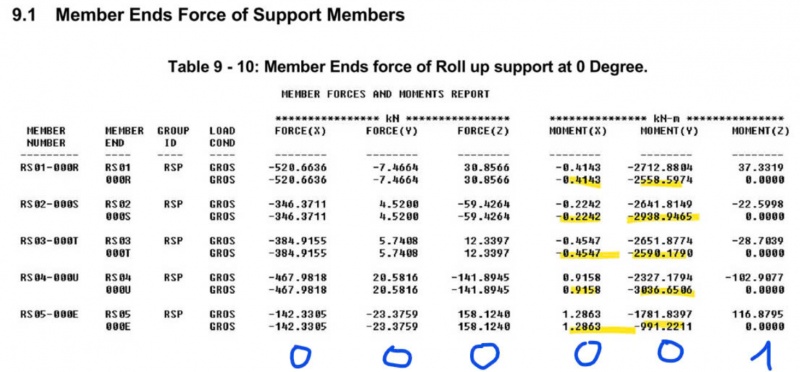

    Kết quả đẩu ra cho việc gán member release tại điểm dạng 000001, kết quả cho thấy 0 là có giá trị phản lực và 1 là không có giá trị phản lực. Điều này ngược với gán điều kiện biên tại Joint
