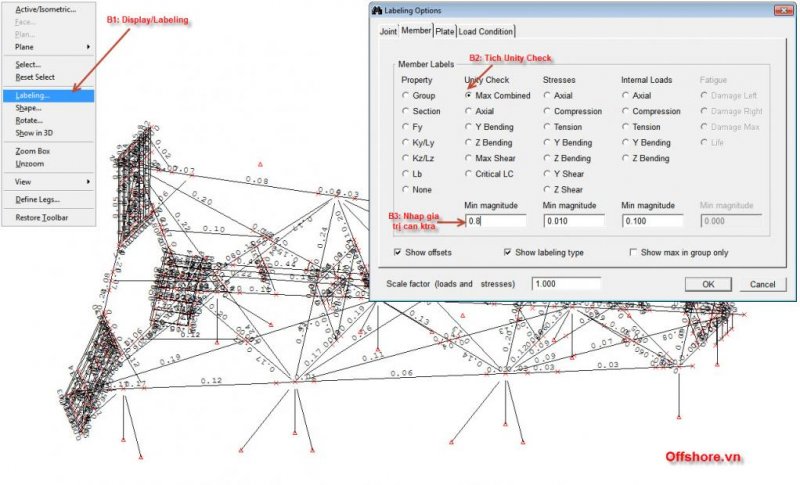

    Các anh cho em hỏi khi xuất kết quả UC, mình có cách nào để chỉ xuất những phần tử có UC lớn hơn 1 giá trị nào đó, ví dụ bằng 0,8 chẳng hạn, và ngoài cách xuất kết quả bằng chức năng Report, SACS còn có thể xuất kết quả bằng cách nào khác để tiện đánh giá và theo dõi không ạ?Em cảm ơn ạ!
  16. hoangtu
    682
    Để kiểm tra những member có hệ số kiểm tra UC bằng giá trị mong muốn bạn nhập nó vào ô ở bước 3, chi tiết như hình đính kèm:
    Hình 1: Cách xem UC trong Sacs

    29/6/12
    Có cách nào xuất ra file được không anh?em thấy có cái chức nawg Report trong Postvue, nhưng nó xuất là ra toàn bộ luôn, quá nhiều để đưa vào báo cáo anh ạ!
  18. hoangtu
    682
    Có hai cách mà mình vẫn thường làm để đạt được mục đích như bạn mong muốn:
    1. Sau khi làm tới bước 3 như hình ở trên, tích Ok, vào chức năng report như bạn nói tích vào nút screen trước khi xuất
    2. Bạn có thể copy đoạn UC check trong file (*lst) cho member ra bảng Excel và lọc những giá trị cần reporting

    Bạn thử vào SACS Precede --> Option --> Unity Check Ranges --> Thay đổi vài giá trị trong đó xem thế nào.
