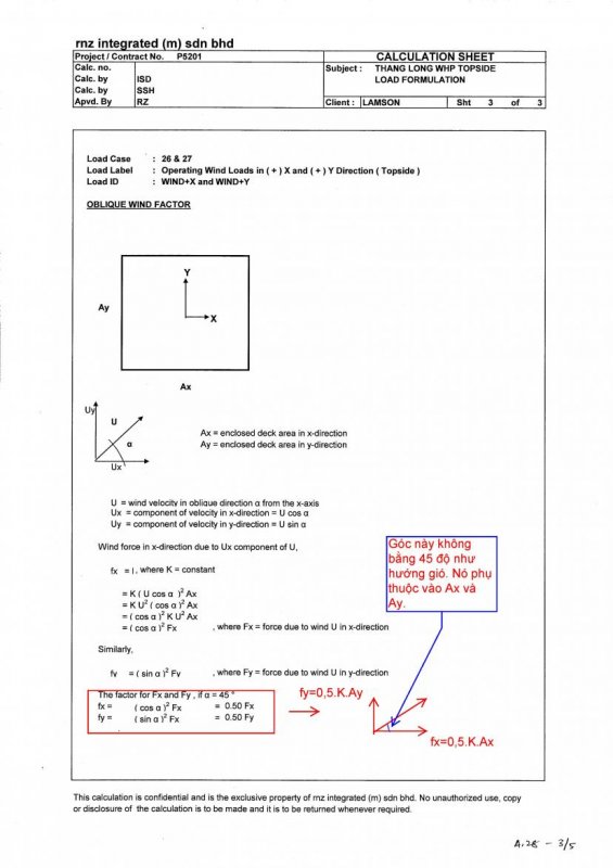

    Em xin được trình bày ý của mình một lần nữa thông qua chính cái ví dụ trong file đính kèm, góc gió alpha =45 độ! Các anh xem qua thử ạ!
    Diện tích chắn gió Ax, Ay là do cán bộ thiết kế tính toán để xác đinh các thành phần lực gió theo phương X, Y và đảm bảo rằng:
    1/ Thành phần lực theo phương x và y là tồn tại và gây phương hại cho công trình
    Cái tải trọng gió mà người ta nhắc tới là F, được phân tích thành hai thành phần Fx và Fy
    như vậy đâu phải là lực F thay đổi hưởng mà chỉ biến đổi thành 02 giá trị thành phần là Fx và Fy, hai giá trị này rõ ràng không phải là F, việc chúng thay đổi hướng so với góc alpha ban đầu là bình thường.
    Lực F luôn luôn đi với góc alpha
    Cho mình hỏi
    1/ Lý do của việc phân tích lực gió thành hai thành phần Fx và Fy để làm gì?
    2/ Trong bài toán của bạn, sử dụng lực F để thiết kế hay là Fx và Fy?

    Dear anh, anh cũng nói cái tải trọng gió mà người ta nhắc tới là F, lực F luôn luôn đi với góc Alpha và lực F được phân tích thành 2 thành phần Fx và Fy, phép phân tích sẽ đúng khi hợp của Fx và Fy tạo thành lực có hướng và độ lớn đúng như F. Ở phép phân tích em trích dẫn, về độ lớn em thấy đúng, về hướng em thấy không đúng, hướng hợp lực Fx và Fy không theo hướng alpha như đã xác định với F.
    Theo em nghĩ thì:
    1/ Phân tích lực gió là để mô tả lực gió chính xác trong mô hình thông qua 2 thành phần Fx và Fy.
    2/ Trong bài toán của em, em tính toán độ lớn lực F theo công thức, rồi tùy vào góc tới alpha mà chiếu thành Fx và Fy để nhập vào mô hình. Và vì phân tích trực tiếp F thành Fx và Fy nên sẽ đảm bảo cả về độ lớn lẫn hướng của hợp lực của Fx và Fy.Vẫn là phân tích F thành Fx và Fy nhưng cách làm này khác với cách làm trong file đính kèm, vì trong file đính kèm phân tích vận tốc trước, sau đó mới nhân với Ax và Ay cho ra Fx và Fy.

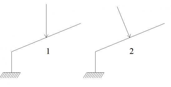

    Cái thứ ngồi trước màn hình bên kia chỉ giúp cái thứ ngồi trước màn hình bên này, với ví dụ dưới đây, cái sơ đồ ban đầu tương đương với cái sơ đồ nào phía sau ạ(1 hay 2)!
  7. BigCrab
    Bác hỏi câu khó quá, em trông mấy cái hình này không biết là hình gì luôn ~X( I-|

    Chú đọc kỹ lại trong hình đính kèm
    Người ta nói rõ là nếu góc alpha=45 deg thì các giá trị mới được mô tả và tính toán như vậy
    Còn không thì nó sẽ vẫn theo góc alpha bất kỳ?
