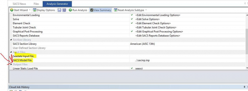

    Khi chạy Static analysis cho bài bài toán Lifting. Tại mục Input File Mọi người đưa SACS model file lên và sẽ xuất hiện thêm mục Seastate Input File nữa. Và không thể chạy bài toán được

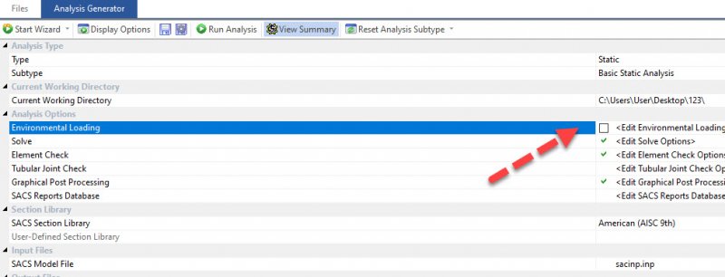

    Để khắc phục lỗi này, mình cần kiểm khi vẽ model có thiếu sót các công đoạn điều kiện gắn vào không.
    VD: Như em thì quên gắn Deal Load cho model. Chỉ khắc phục lỗi đó sẽ chạy được như bình thường.

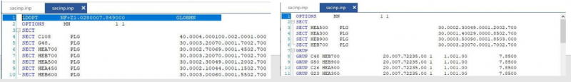

    Ngoài ra bạn có thể bật file datagen giữa file bị lỗi và file không bị lỗi so sánh ở câu lệnh đầu tiên để biết sự khác nhau như thế nào?
    Và Coppy câu lệnh đầu tiên ở file datagen qua 2 file trùng nhau là chạy được
