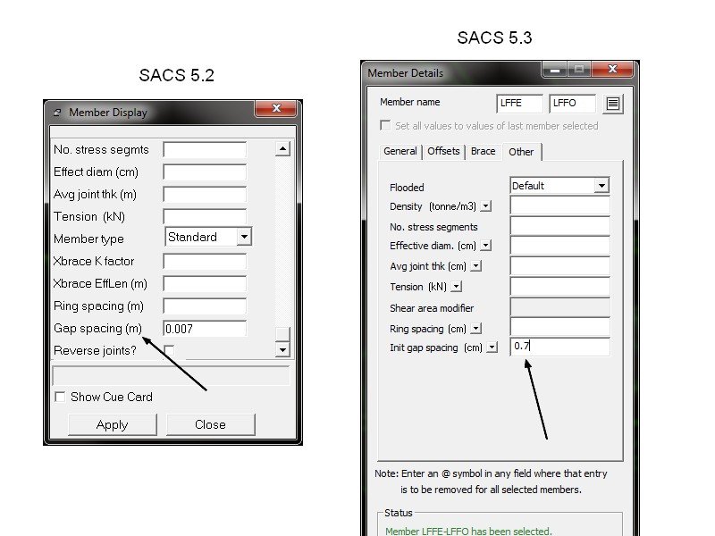

    Dĩ nhiên là ko thể share được rồi, nếu mà cái gì cũng share hết thì thế giới này loạn. Cái gì mình share được sẽ share. Chứ cái bảo mật mình kí với công ty để làm kiểng à. Mình cũng chẳng lôi ra để khoe mẻ gì cả. Sao bác Brian cứ vịn vào đó để xoáy nhỉ. Một diễn đàn chia sẽ đâu có nghĩa cứ chia sẽ bí quyết là thành công. Mà chia sẽ tài liệu, tư duy xử lý tình huống trong mô hình ... nó còn quan trọng hơn rất nhiều.
    Còn đây là hai tính năng mà Bác BrianNg hỏi.
    Còn bài toán đó thích thì anh em tự giải quyết, lúc nào mình có thời gian sẽ làm và up lên diễn đàn.
    Quan điểm rõ ràng, biết thì nói không biết thì hỏi, chứ đừng như một số member không biết còn tỏ ra nguy hiểm.
  13. SEASTAR
    Bravo! Vui quá trời luôn :)) Tưởng là chuyên gia HWB giỏi lắm nên mình hốt, sáng giờ không dám lên tiếng. Hóa ra là chuyên gia giỏi nhà ta cứ nghĩ chữ GAP của "Initial gap spacing" trong mục Member - Detail - Other là phẩn tử GAP rồi còn bày đặt viện dẫn cái Dummy load của cách mà phần mềm SACS gán vào để giải quyết bài toán phi tuyến phần tử GAP rồi gọi là ảo này ảo nọ. Đúng là Stupid hết mức.
    Cái này là để xử lý bài toán sai số khi lắp đặt, khử các khe hở thực tế trong kết cấu chứ không phải là bài toán giới hạn vị theo phương ngang của thanh trong cái hình vẽ mà bạn đưa ra đâu. Giờ cái câu không biết còn bày đặt nguy hiểm nên dành cho bạn HWB (hình như bạn o0o có lần bức xúc quá gọi lệch là **C).
    Enter the "Initial gap spacing" for this member. The member will not have axial load until the axial displacement specified is exceeded. If multiple members are selected, the initial gap spacing of the first member selected will be displayed.

    haha bác HWB nóng tính quá. Em thấy bác Seastar lỡ nói sai tí và cũng đã chịu thua bác rùi mà, răng mà bác còn móc tiếp thế.
